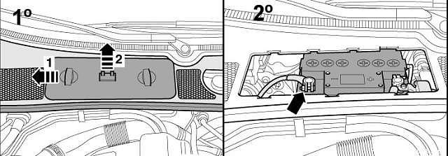

İşleme başlamadan önce kutup başını söküyoruz :

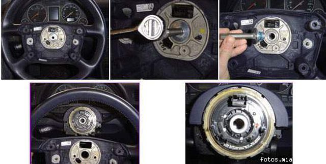

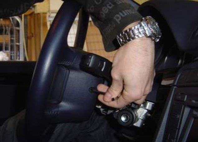

Eski direksiyonumuza bir kez daha bakıyoruz, tabiri caizse ben ona davul tip diyorum :

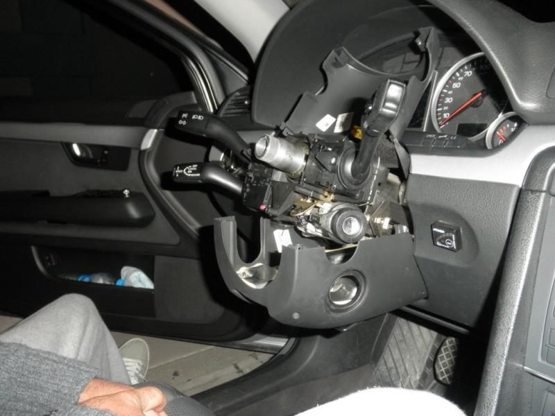

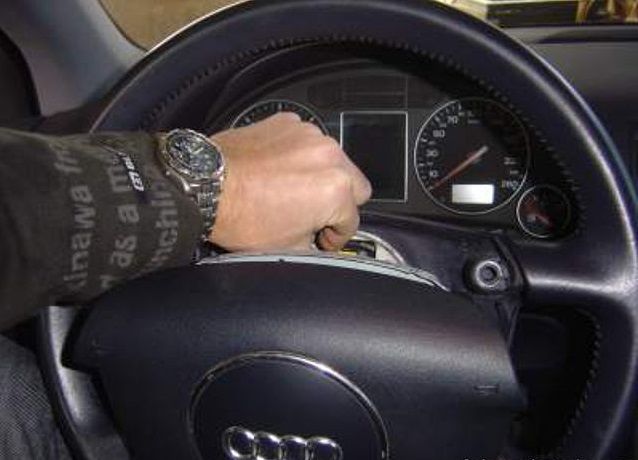

Sökmeye başlıyoruz :

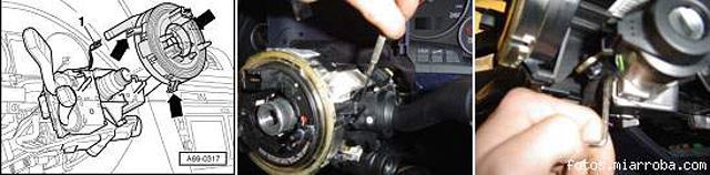

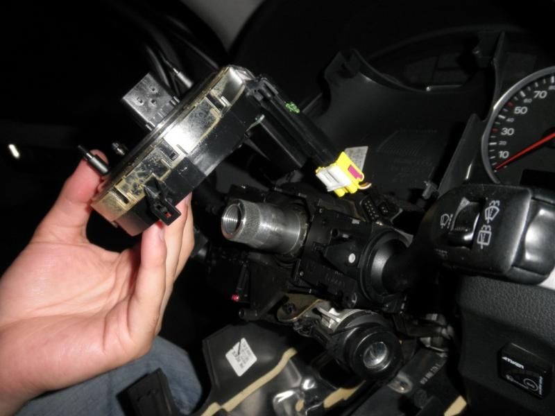

Airbag soketini dikkatlice yerinden çıkarıyoruz :

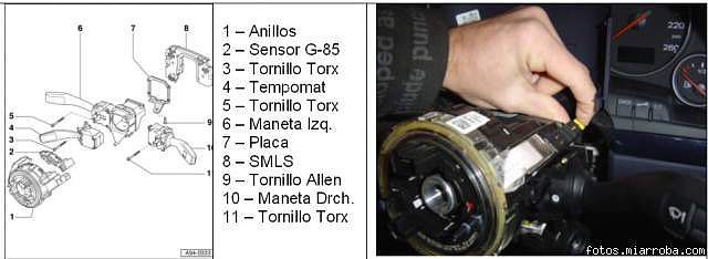

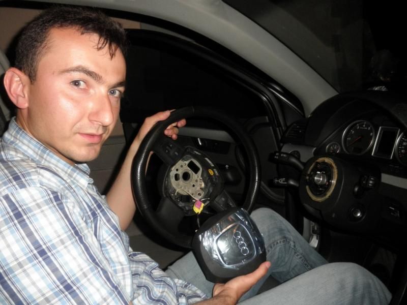

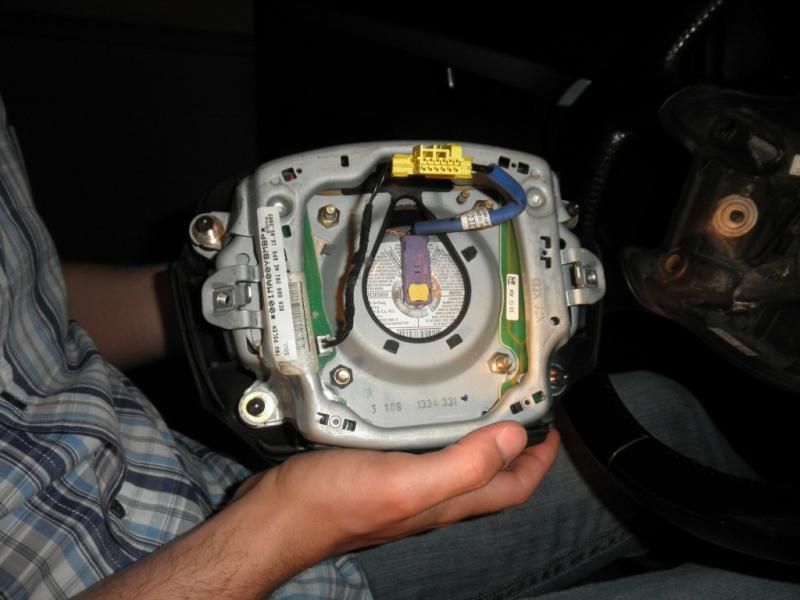

Eski direksiyon modülü (steering wheel module) sökülerek yerine yenisi takılıyor :

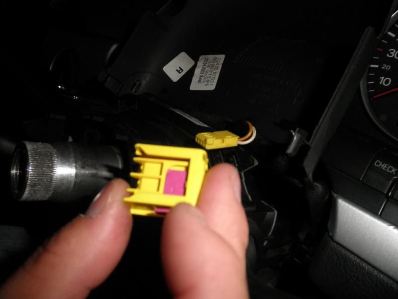

Altta görülen sarı soket aracın orjinal soketi. Elimde tuttuğum ise yeni tip zembelek modulune takılacak olan soket. 2005 yılına kadar tek ateşlemeli airbag sistemi, 2005 yılından günümüze kadar olan modellerde çift ateşlemeli sistem kullanılmaktadır. Bu nedenle airbag kablolaması dikkatlice revize edilir.

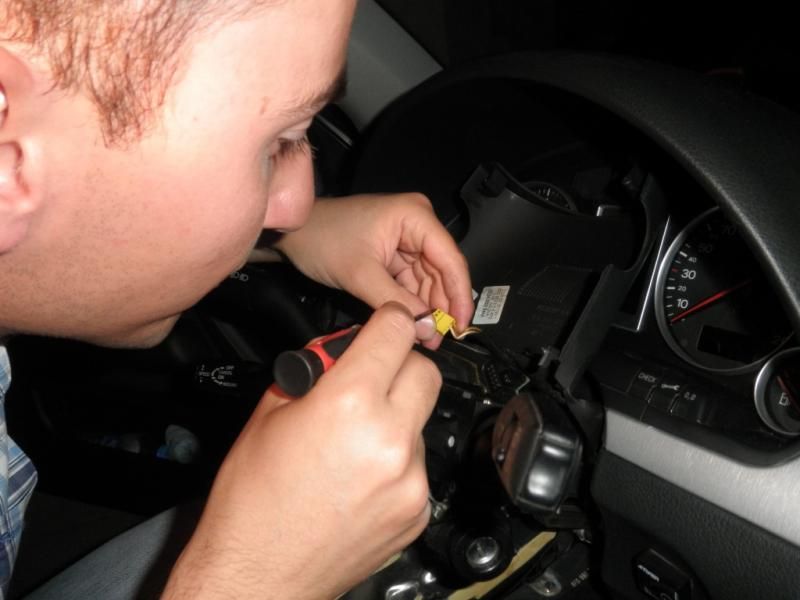

Pinler eski soketten sökülerek yeni sokete aktarılır :

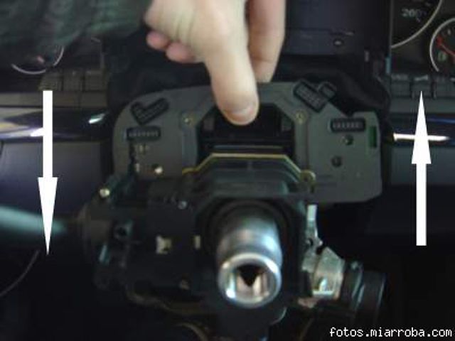

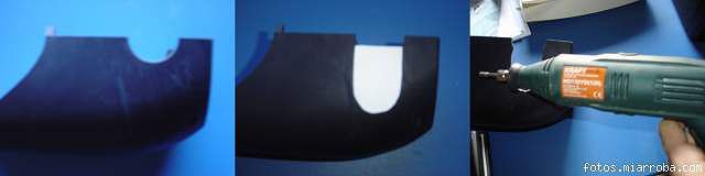

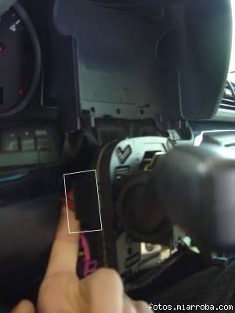

Yeni direksiyon modulu ve zembelek modulu yerleştirildikten sonra kapaklar kapatılmadan önce, eğer cruise control kolu da takılacaksa; alt kapakta cruise control kolunun sığabileceği ölçekte kesme işlemi yapılması gerekmektedir. Dremel el motoru bu iş için çok kullanışlıdır ve orjinale yakın sonuç alınabilir :

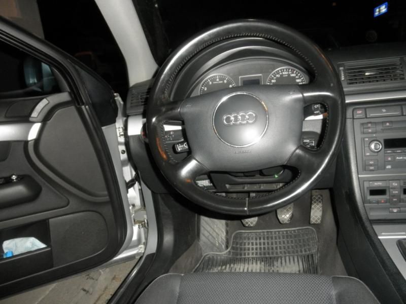

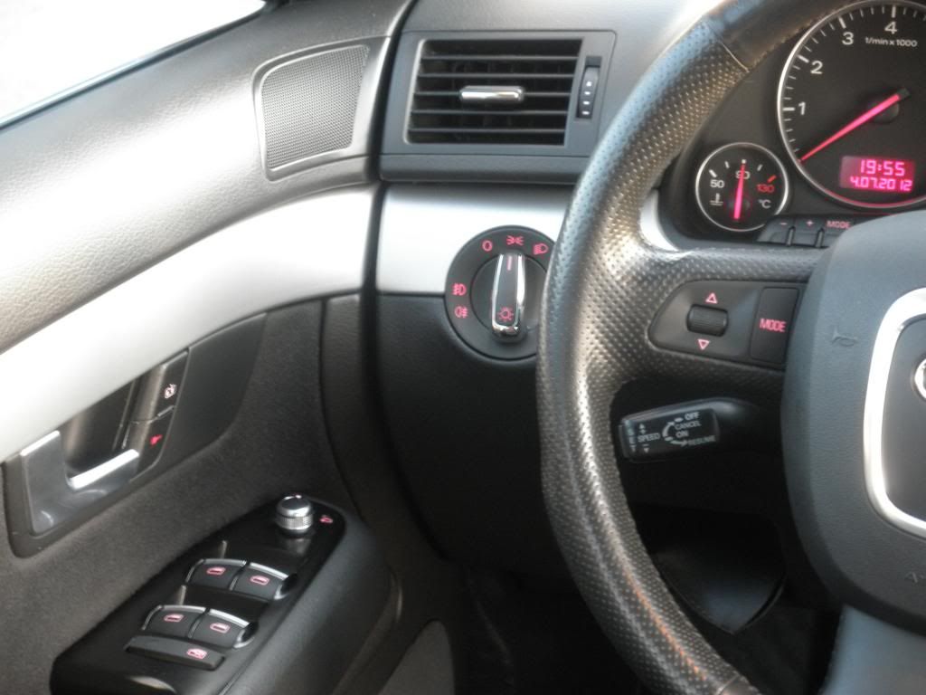

Yeni Direksiyonumuz ve Sıfır Aribag :

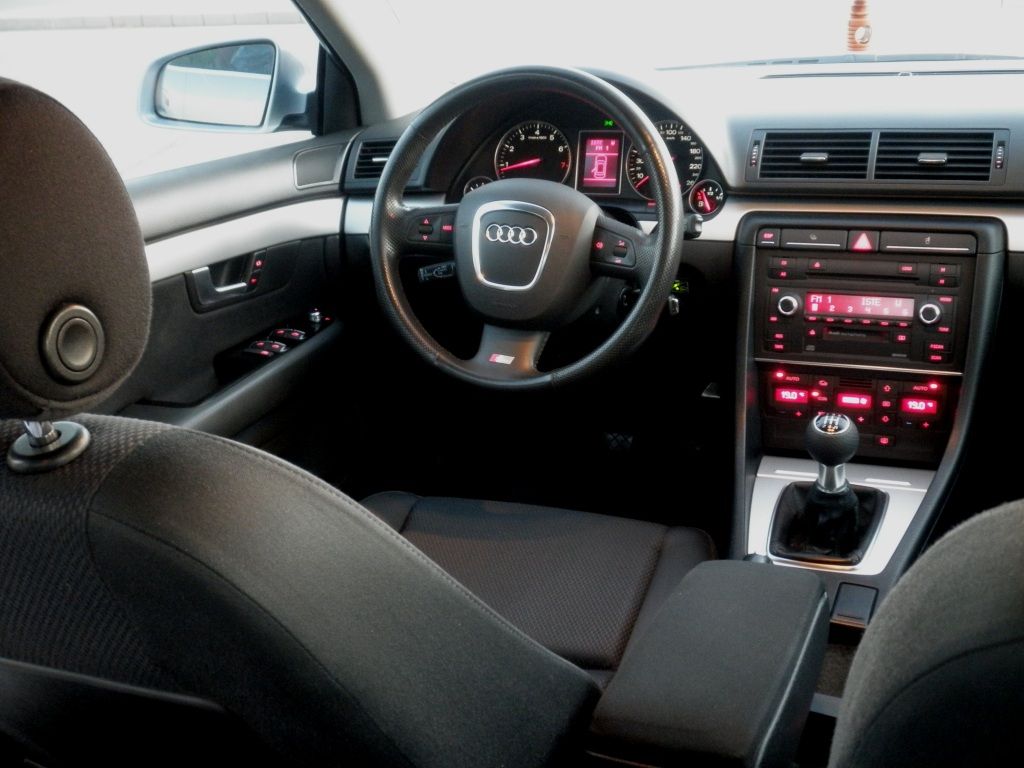

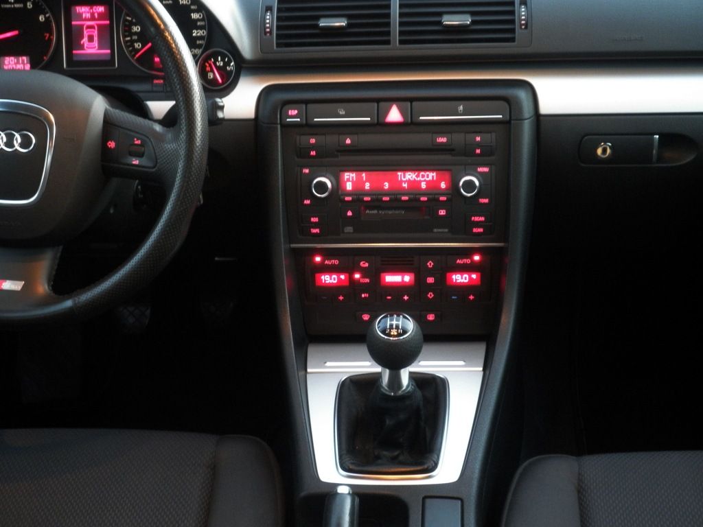

Ve Mutlu Son :

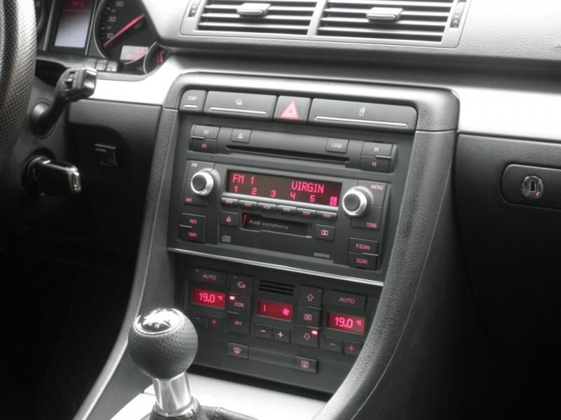

Lütfen Dikkat Ediniz Burada Ayrıca Teyp Tuşları Krom Yapıldı, S-line Vites Topuzu Montajı Yapıldı
