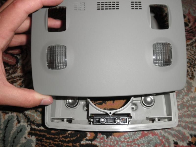

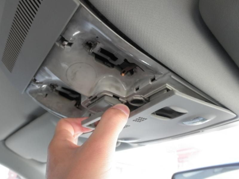

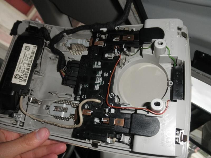

Audi A4 B6 ve B7 kasada ışık paketi olanlarda ambiance aydınlatmalar da yer almaktadır. Kapı tutamaklarının içine kadar bu ambiance ışıklar konulmuştur. Ancak benim 2003 1.6 A4'ümde ışık paketi olmadığından ambiance ışıklar da mevcut değildi. En azından ön ve arka tavan lambasına oem ambiance ışığını alarak uygulamak istedim. Sonucu birlikte görelim.

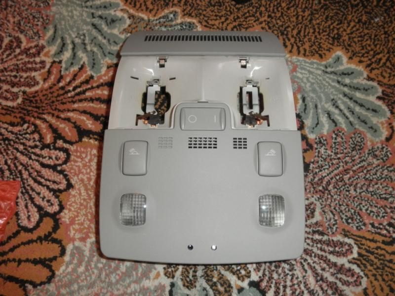

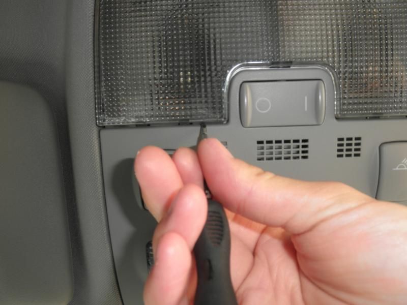

Ön tavan lambamızı sökmekle işe başlıyoruz :
[/URL]
[/URL]

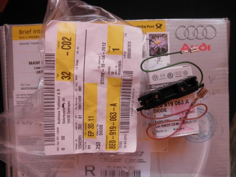

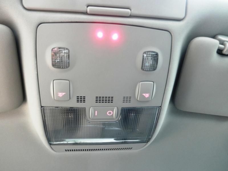

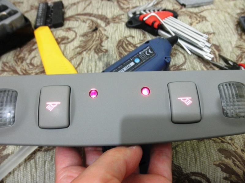

Ebay'dan satın aldığımız ambiance LED (OEM) :

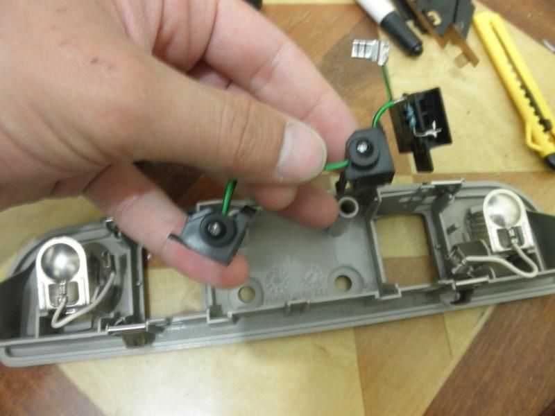

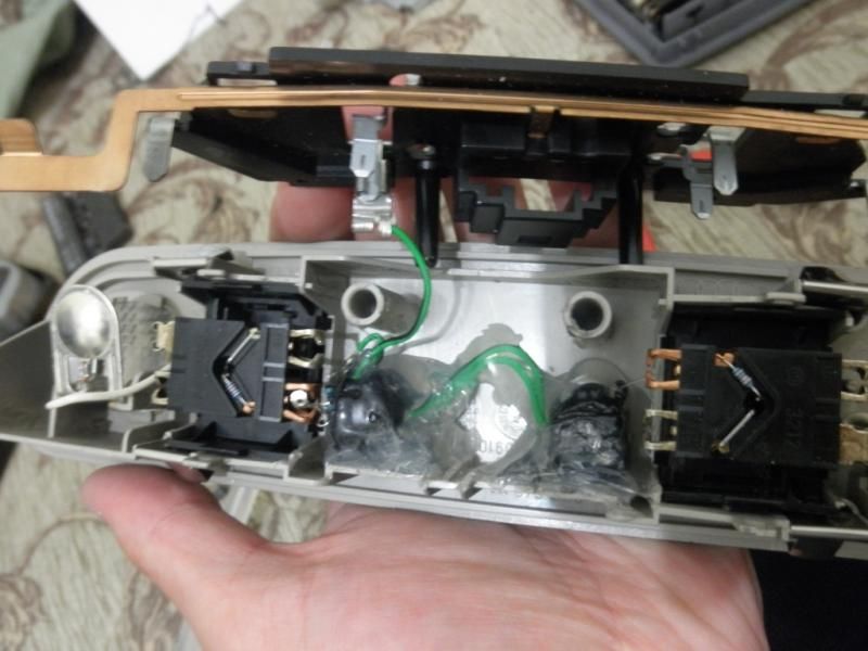

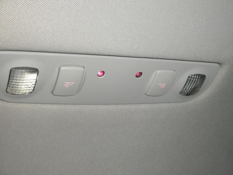

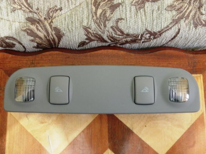

Şimdi de arka tavan lambamıza ambiance led uygulayalım. Arka tavan lambasında normalde ışık paketi olanlarda dahi ambiance led olmuyor. Bunu ilk defa biz uygulayacağız. Burada kullanacağımız ambiance led ise C5 kasa A6'nın tavan lambasından çıkma bulduğumuz ledler. Bakalım Nasıl Olmuş :

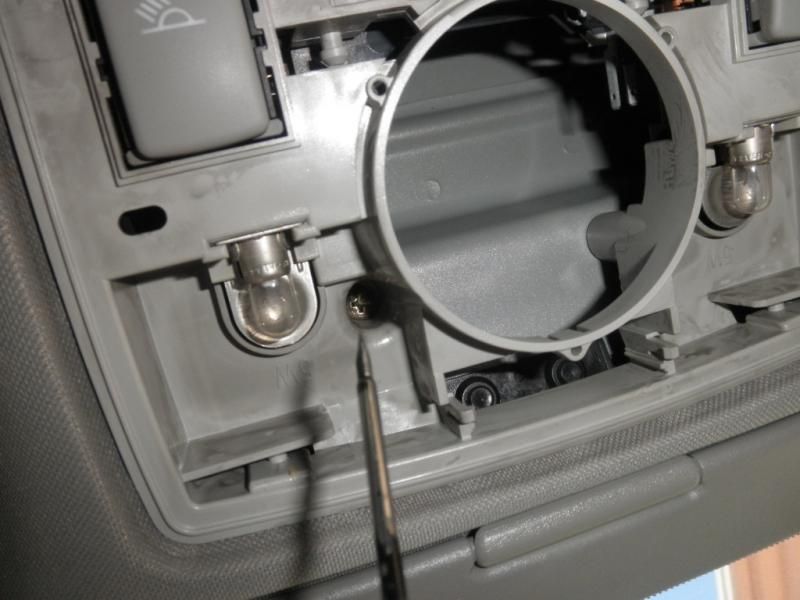

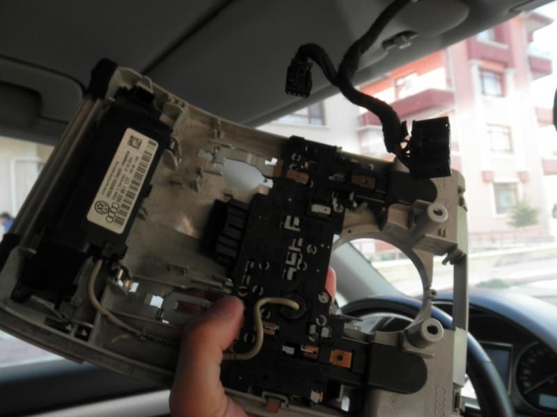

Öncelikle Arkadaki Tavan Lambamızı Söküyoruz :

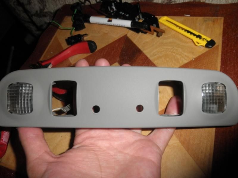

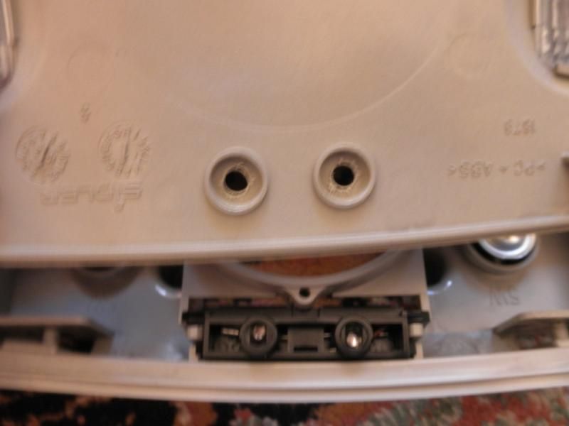

Ambiance Ledimize göre delikleri açıyoruz :

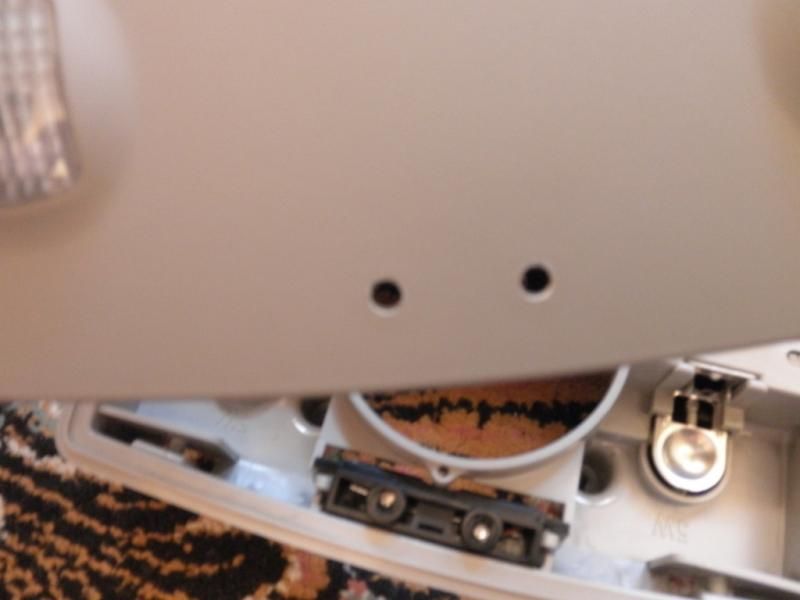

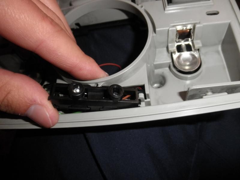

Ledimizi yerleştirip sıcak silikon ile tutturuyoruz :
Ve Sonuç :
